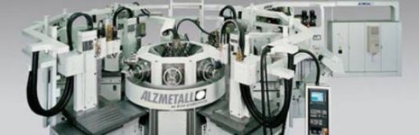

Weiß jemand wie man z.b. eine Byte variable von der PLC zum NC-Programm übertragen kann?
Ich versuchs mal zu erklären... es handelt sich um eine Rundtaktmaschine. 8 Vorrichtungen und 7 Bearbeitungsstationen und ich müsste jetz an jedes
NC-Programm der 7 Stationen die Aktuelle Vorrichtung die vor der Station ist übergeben. Damit ich für jede Vorrichtung einen eigenen Nullpunkt anfahren kann.
Beispiel: An der Bearbeitungsstation 2 ist die Vorrichtung 4 und damit wird Nullpunkt 2 aufgerufen.
Danke jetz scho mal für die antworten!

Das ist die Maschine:

Das Problem ist das es für jede Bearbeitungsstation nur ein NC-Programm gibt.. also 7 NC-Programme. das heißt ein Programm für 8 Vorrichtungen(Paletten).
Das eigentliche Problem ist das der Rundtisch der ja 8 mal taktet und die Bearbeitungsstationen zu ungenau sind...
Und wenn ich die Aktuelle Vorrichtung die gerade vor der jeweiligen Station steht ans NC-Programm übergeben kann, kann ich scho mal die
Ungenauigkeiten der Vorrichtung erschlagen. So ist der Plan :smile:
Vieleicht sieht man das auf dem Bild:
Ist das Drehen aus der NC?
Wenn ja kannst du über die Position der Achse ausrechen welche Station vor deiner Bearbeitungsstation steht.

ist das in der Mitte nur eine Spannvorrichtung oder ist das eine Rundachse / Spindel ?
wenn das eine Rundachse / Spindel ist wir die ja mit Sicherheit über einen Achscontainer
in den entsprechenden Kanal geschaltet. Dann kannst du die Stellung des Achscontainers in
NC Programm abfragen und den entsprechenden Nullpunkt anwählen.

Das in der Mitte ist nur ein Spannvorrichtung. Die Spannvorrichtung kann nur mit der Hand mechanisch gedreht werden.
Dann halt keine Rundachse/ Spindel.
Hast du denn mal mit den Einrichtern der Maschine gesprochen . Ich kann mir nicht vorstellen das es in der Maschine auf der NC Seite keine Variable gibt die etwas über die Stellung der Werkstück klemmung zur Bearbeitungsstation aussagt .
Di Maschine hat ja mal mindestens 7 Kanäle das muss ja irgendwie synchronisiert werden.
Mach doch mal ein NC Archiv und stell das hier ein so ist das ja nur Traumdeutung
