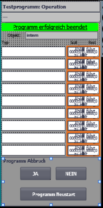

Die Slide-In-Bilder bestehen aus div. EA-Felder, Textfelder, Symb. EA-Felder und Buttons, welche in Abhängigkeit vom Programm sichtbar/unsichtbar sind. Bildbausteine sind dort nicht verarbeitet.
Zu 3:
Es sind keine Controls in den Slide-In-Bilder

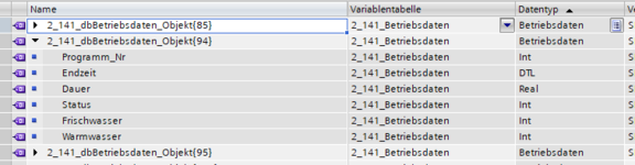

Sind eigentlich auch viele Arrays bei den HMI-Variablen projektiert?
Wenn tatsächlich so viele auf zyklisch fortlaufend stehen, dass klingt mehr nach einer "Angsteinstellung" des Projektierers.
Oder der Projektierer hat sehr viele HMI-Variablen angelegt durch "Herunterziehen" der Zeile einer Variable, und die Variable stand dummerweise auf "Zyklisch fortlaufend". Vielleicht hat er das noch nicht mal gemerkt/gesehen, weil die Tabellenspalte "Erfassungsart" standardmäßig ausgeblendet ist.

Keine Variable ist als "Array" angelegt. Es gibt jedoch Variablen die als UDT angelegt sind:
