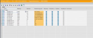

Ich habe fürs erste nur einen kurzen Testcode geschrieben, doch leider habe ich keine echte S7-1200 zum testen zur Verfügung, und TIA-PLCSIM und/oder der TIA-SCL-Compiler V13 SP1 Update 8 lassen mich als TIA-Einsteiger nicht so recht vorwärts kommen. PLCSIM crasht dauernd, wenn man den SCL-Code beobachtet, und irgendwie sind da wohl auch noch weitere Bugs von PLCSIM involviert. Z.B. habe ich stundenlang versucht rauszukriegen, warum meine einfache REPEAT...UNTIL-Schleife mit der Zeitgeberabfrage meistens zu einer Endlosschleife mit Zykluszeitüberschreitung mutiert und ob/wie ich das eventuell umgehen kann. SCL-Debugging mit TIA ist extrem schwierig. Es scheint mir so, daß zumindest bei PLCSIM die Anweisung RUNTIME() öfters gar keinen Wert in den InOut (#RT_Memory) schreibt! obwohl der Funktions-Rückgabewert #RT_Result > 0.0 signalisiert! (die Variable #RT_Memory am InOut hat nach dem Aufruf den selben Wert wie vor dem Aufruf! egal ob die Variable aus TEMP oder aus einem DB ist). Ich will aber Rundungsfehler und Serien-Addierungsfehler vermeiden und deshalb den Rohwert des Systemzeitzählers verwenden.
Egal, hier mal mein Testcode, vielleicht funktioniert der auf einer echten S7-1200 besser und liefert aufschlußreiche Ergebnisse:
Der OB30:
ORGANIZATION_BLOCK "Cyclic interrupt 2ms"
{ S7_Optimized_Access := 'TRUE' }
VERSION : 0.1

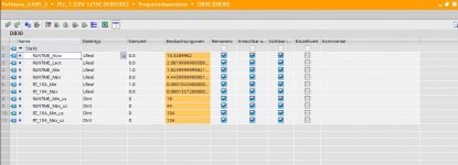

EDIT:
Bild_2 ohne TIA Online, kein Netzwerkkabel an SPS
Bild_3 mit TIA Beobachtung

Ahh, jetzt kann ich ebenfalls die Priorität des zyklischen Alarms einstellen. Gestern war die bei mir immer ausgegraut und fest auf 7. :confused:
Daß man einstellen kann daß OBs nicht von anderen Ereignissen unterbrochen werden, ist eine interessante Sache.
Allerdings schreibt Siemens nicht explizit, ob OBs durch das Betriebssystem z.B. für Kommunikation unterbrochen werden oder ob beim Aufruf von Betriebssystem-Funktionen (z.B. RUNTIME()) noch andere Sachen eingeschoben werden können. Die Meßergebnisse des Testprogramms zeigen jedenfalls, daß sich die Zeiten bei "online Beobachten" um bis zu 30µs verlängen. (durch zusätzlichen Diagnosecode oder durch die Kommunikation?)
In der "Vergleichsliste Programmiersprachen" schreibt Siemens auf Seite 3, daß bei OB mit Priorität > 15 ein "online beobachten" die Laufzeit nicht verfälscht - was offensichtlich nicht ganz stimmt.
Die Daten aus Deinen Bildern (bei OB-Priorität 24):
                                      ohne Beobachten | mit Beobachten
Dauer Aufruf RUNTIME()     :  18 - 44  : 26 µs Jitter |  18 - 83  : 65 µs Jitter
Genauigkeit Schleife 104µs : 104 - 134 : 30 µs Jitter | 104 - 156 : 52 µs Jitter
Der Aufruf von nur RUNTIME() und einer Zuweisung dazwischen schwankt von 18 bis 44 µs oder gar 83 µs !!
Das ist sehr hart an der Grenze des Nötigen und zuviel bei gleichzeitig online Beobachten.
Die Funktion RUNTIME() ist zwar unnötig umständlich implementiert (rechnet Systemzeitzähler in LReal um!), doch wodurch kann die Ausführungszeit sooo stark schwanken (mehr als 100% der kürzesten Ausführungszeit)? Nach den technischen Daten der aktuellen S7-1200 schätze ich eine Befehlsausführungszeit von ca. 2 bis 5 Anweisungen/µs.
