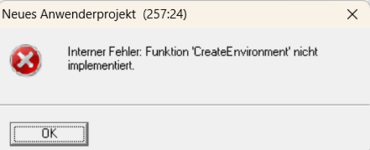

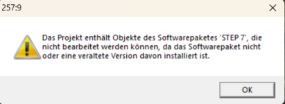

Step 7 Softwarepaket 'Step 7', Fehlermeldung 257:9
ansonsten checnek ob DriveES oder Starter installiert ist die bringen auch ein Step7 OEM mit und das lässt sich auch nur über deinstall dieses Programme entfernen
