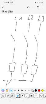

Hallo
Ich habe einen Logo8 womit mein Heizstab gesteuert wird im Moment nur Stufenweise 1kW-3kW
Da ich aber auch kleine Leistung vom Wr verbrauchen möchte also zbs. 1500W Welche der Wr liefert habe ich einen Tyristorsteller gefunden.
Meine Idee wäre da ich eine kleine Visu habe einfach den Wert also zbs. 1000W in der Visu eintragen und dann eben auf ein 0-10V Signal ausgeben.
Das Problem ist auch das die Logo8 kein 0-10V am Ausgang kann also eine Modul muss dazu.
Kann ich das dann soweit umsetzen?
Die bestehende Logo8 ist eine mit 230V gibts dazu ein passendes Modul welche das kann?
Danke euch

Wenn der Heizstab 3 Phasig ist, wie ich vermute ( wegen der 3 Stufen), schaltest Du zwei Phasen wie gehabt und die Dritte per ssr.
Es gibt auch ssr, die statt Phasenanschnitt eine Impulspaketsteuerung können. Dann gibts kein Problem mit dem Zähler und EMV.

Annahme 1 nach meinen Recherchen ( kann falsch sein):
Es ist egal, auf welcher Phase Du die Leistung verbrätst, da der EVU Zähler korrekt kumulieren sollte.
Wenn Du den Sternpunkt der Heizung erdest, kannst Du schon jetzt 1, 2 oder 3 kW schalten.
Wenn in einer Phase ein Ssr sitzt, regelt diese eine Phase von 0- 1kw und dann kannst Du stufenlos von 0-3kW steuern.
Mit ohne schütz, nur eine Phase oder dann jeweils 1kw zugeben mit den beiden Schützen.

Dafür muss der Sternpunkt auf N angeschlossen sein, weil sonst erst ein Strom fliesst, wenn zwei Phasenschütze an sind.
Ohne geerdeten Sternpunkt hast Du mit 2 Phasenschutzen nur 400V an zwei Widertänden in Reihe und das ergibt 1750W statt 2000. Das aber nur am Rande.
Wenn Du es jz schon so hast:
Du kannst doch schon kleine Leistung schalten?
Wenn Du noch feiner staffeln willst, reicht ein einphasiges ssr in einer Phase.
PS: Massgeblich ist der EVU- Zähler. An dwm würd ich das mit der Kumulation prüfen, wenn Du nur einen Heizwiderstand aktivierst.
und jetzt in eine Phase nach dem Schützkontakt einen einpasigen Steller, dann kannst du (fast Stufenlos (beim zu wegschalten einer Phase wird es kurze Sprünge geben)) von 0 - 3 kW stellen.

Nein eben nicht.
Der Wechselrichter hat heute max eine Leistung von 2500W erzeugt.
Das heist Netzseitig also Abgang Wechselrichter zum Netz werden L1-L3 mit 833,3W belastet gehen ins Netz
Und ich habe als kleinste Stufe 1kw also das funktioniert nicht ohne Netzbezug!
Nochmals auch wenn der Zähler saldiert ich möchte keinen Netzbezug haben...
Ich möchte meinen Strom Leistung ohne Netzbezug in den Heizstab leiten!
