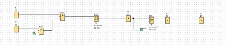

Und im Plan gibt es noch den K2 (M1.2).
Der fehlt in deinem Programm aber der bringt für die reine Funktion auch nichts.
Kommt auf die Aufgabenstellung an, ob der rein muss.

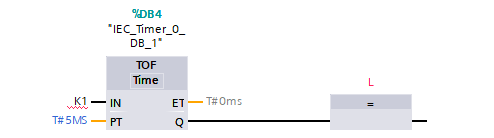

Verhält sich gleich mit K1. Den hast du rein programmiert.
Der bringt für die Funktion aber auch nichts.
Den könntest du auch weglassen und den IN vom TOF direkt an den Q vom TON hängen.
