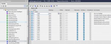

ich bin gerade an meiner Technikerarbeit und komme zur Zeit gerade nicht weiter, ich hoffe jemand kann mir helfen! Ich möchte gerne Störmeldungen auf einenm TP177 A ausgeben, bekomme es jedoch nicht hin.
Mein Vorgehen:
Ein FC fragt verschiedene Sachen ab z.b. den Notaus. Ist dieser gedrückt schreibt er in einen DB TRUE. Über HMI Meldungen und HMI Variablen habe ich auf diesen DB getriggert. Sollte so doch normalerweise funktionieren? Anbei natürlich ein paar Screenshoots zum besseren Verständnis, hoffe mal jemand findet einen Fehler oder die Lösung ^^
P.s. An der Verbindung kann es nicht liegen, triggere ich zb auf eine Zeit erscheint immer mal wieder die gewünschte Meldung, ich gehe deshalb davon aus das es irgendwie mit dem Array nicht passt?

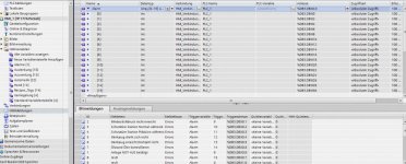

Ich würde auch sagen, das sollte so funktionieren. Die Erfassungsart der Triggervariable muss noch auf "zyklisch Fortlaufend" eingestellt werden. Aber ich meine das passt das TIA Portal schon an.
Hast du denn in deinem TP eine Meldeanzeige projektiert? Werden dort auch die Meldeklassen "Errors" angezeigt?
Ja prinzipiell scheinen die Meldungen schon zu funktionieren, beim Rumprobieren habe ich mal auf eine andere Variable getriggert in der von einer ablaufenden Zeit die Restsekunden gespeichert werden (INT), dann ist die Meldung erschienen. Sieht man auch im Screenshot, die letzte HMI- Meldung. Ebenfalls Meldeklasse Errors.
Ah, ich weiß warum es nicht funktioniert, das konnte ich im Screenshot nicht direkt erkennen.
In der SPS hast du 16 Bool Variablen, im HMI möchtest du aber 16 Integer lesen (Array 0..15 of Int).
Das HMI versucht nun diese 16 Ints zu lesen, der Datenbaustein ist aber nur 2 Bytes lang, das würde also nur für einen einzelnen Int reichen. Wenn der DB zu kurz ist, schlägt aber das ganze Lesen fehl und es funktioniert keine Meldung, da die Triggervariable nicht gelesen werden kann.
Wenn du in deinem Panel ein Meldefenster mit Systemmeldungen projektierst, solltest du dort eigentlich auch eine Fehlermeldung beim Zugriff auf diese Variable erhalten.
