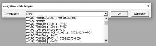

Hallo zusammen
Ich stehe da jedes Mal an. Kann mir jemand sagen welche 750-8202 mit FW 3 ich beim Zielsystem auswählen muss? Irgendwie komme ich da nicht hinter die Logik wie das auszuwählen ist.
Vielen Dank und Grüsse

Das aktuelle eCockpit sagt dir auch nach dem Verbinden wenn es nicht passt und bietet das Hochrüsten von Projekt und / oder Controller an.
Seit Firmware 12 geht das Hochrüsten auch online ohne MicroSD-Card.

Danke für die Antworten. Werde dies im nächsten Jahr ausprobieren.
@Blockmove
Ich arbeite mit Codesys 2.3 und nicht mit dem eCockpit. Trotzdem danke für deinen Hinweis.
