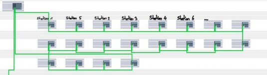

ich habe folgendes Problem:
Über GEO2LOG lese ich die Hardware ID's von DI und DO Modulen ein. Das geschieht über einen Array [0..255]
Die Nummer dabei entspricht immer der zugehörigen Stationsnummer (Gerätenummer). Im Anschluss lese ich die Ein- und Ausgabeadressen mit RD_ADDR ein.
Das klappt egal, welche Stationsnummern ich vergebe, egal in welcher Reihenfolge.
Nun zum Problem:
In einem Funktionsbaustein spreche ich mit der Funktion Poke über eine for-Schleife die Byteadressen an. Allerdings werden die Byteadressen nur beschrieben, wenn die Stationsnummern in aufsteigender Reihenfolge von der CPU aus nummeriert sind. D.h. sollte die erste Station die Nummer 5 haben und die nachfolgende die 1, so wird bei der ersten Station kein Wert geschrieben. Siehe Bild.
Mir fällt zudem auf dass der Byteoffset zum einen immer um ein Bit niedriger sein muss als die ausgelesene Adresse. Ebenso kann ich Poke nur mit einer rückwärtslaufenden for Schleife anwenden. Bei Peek ist das nicht so.
Gibt es einen Parameter, der die Teilnehmernummer wie im Bild beschrieben im Anwenderprogramm auslesen kann, sodass die Stationsnummern dementsprechend sortiert werden können? Bzw. gäbe es eine alternative zu Poke außer set_io?
Im Bild handelt es sich um eine Ringtopologie, allerdings hab ich das auch schon mit einer Linientopologie probiert und bin auf das gleiche Ergebnis gekommen.
Im Bild würde zwar bei Station 5 die Byteadresse von DI und DO eingelesen werden, allerdings könnten keine Werte über Poke geschrieben werden.
Danke für eure Antworten.

Ich kann Dir nicht wirklich folgen, aber für mich klingt das so, als würdest Du mit jedem Schreib-/Lesevorgang 1 Wort schreiben/lesen.
Dabei würde bei jedem SchreibZugriff auf 1 ByteAdresse das benachbarte Byte gleich mit überschrieben werden, vermutlich mit 0.
Zumindest würde es das unterschiedliche Verhalten zwischen aufwärts und abwärts adressieren und den 'ByteOffset immer um 1 Bit niedriger" erklären.

Hintergrund ist, dass dem Anwender die Eingabe von Ein- und Ausgabeadresse sowie eingabe der Stationsnummer erspart bleiben soll. Das erspart bei der Projektierung einiges an Zeit.
Und damit kommt meiner Meinung nach eben nur die indirekte Adressierung in Frage. Wenn also zwischen vorhandenen Stationen eine weitere in das Projekt mit migriert wird muss diese lediglich im entsprechenden Subnetz mit eingebunden werden und das Anwenderprogramm läuft mit darauf.
Belehrt mich aber gerne eines Besseren falls das anders gehen sollte:)
Wie oben beschrieben werden die Byteadressen entprechend der aufsteigenden Stationsnummern sortiert. Das heißt beim schreiben (poke) wird die Station mit der niedrigsten nummer genommen und beschrieben. danach die 2. niedrigste usw. Die Reihenfolge der Byteadressen spielt dabei keine Rolle.
Deshalb kann meiner Einschätzung eine Station mit höherwertiger Stationsnummer, welche sich vor einer Station mit niederer Nummer befindet nicht mit den Daten beschrieben werden. Oder verstehe ich da was falsch?
Da TIA standarmäßig die geringste Stationsnummer zur Verfügung stellt, ebenso wie bei der HW-ID ist diese eben nicht immer automatisch fortlaufend.
Jetzt würde mich interessieren ob es entweder einen Baustein gibt, der erkennt welche Station am nächsten der CPU ist (entsprechend der Topologie) damit die Stationsnummern eben entsprechend der Topologie nach angesprochen werden
oder ob es alternative Bausteine für die indirekte Adressierung zu PEEK/POKE bzw. set/get IO.
Ich hoffe das meine Frage jetzt verständlicher ist.

Ich vermute wie Heinrich, daß der TE da mit POKE in zu großen Speichereinheiten in Speicheradressen schreibt, wo der Compiler nicht warnen kann/tut. Z.B. Words in ein Byte-Array speichern überschreibt das angezielte Byte und das nächsthöhere Byte. Solcher Code "funktioniert" in aufsteigender Reihenfolge, und erst bei absteigender Reihenfolge fällt auf, daß unbeteiligte Variablen mit überschrieben werden.
Wenn er das Schreiben vollsymbolisch mit Array-Zugriffen tun würde, dann würde der Compiler dafür sorgen, daß die Zugriffe passen.
Wenn uns aber kein Programmcode gezeigt wird, dann können wir auch nicht auf den Fehler zeigen...

ich denke Heinlein lag richtig.
Ich würde mal hier:
POKE(area := 16#82,
  dbNumber := 0,
  byteOffset := #i - 1,
  value := #wo_graydq8 );
an Stelle des wo_graydq8 würde ich eiine Sint Variable verwenden, dann kannst du vermutlich auch das -1 beim byteoffset weglassen
