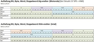

Hallo SPS-Dominik,
ich fasse mal zusammen:
  • Du hast mehrere Buchsen an der Anlage, wo verschieden codierte Stecker gesteckt werden können.
  • Hat jede Buchse die selben Eingänge? ==> dann benötigts du eine (1) (Integer-) Variable für den Codierungswert
  • Oder hat jede Buchse andere Eingänge? ==> dann benötigts du je Buchse (1) (Integer-) Variable für den Codierungswert
Idealerweise ordnest du die Eingänge von der/den Buchse/n so an, dass sie der Wertigkeit der jeweiligen Bits in deinem EW liegen.
Dieses Bild beschreibt diese Reihenfolge:
Dann brauchst du nämlich nur noch dein EW auszumaskieren, z.B. U 2#0000001111111111, (evtl. noch was schieben) und dann in deine Variable für den Codierungswert kopieren.
Falls du die Codierungs-Eingänge anders angeordnet hat, ist es wahrscheinlich am einfachsten die Bits der Codierwertvariable mitttels Slice von den Bucheseneingängen zuzuweisen.

Low und Highbyte sind verdreht.Siemens Spezial.
Hätte integer genommen.
Bei Integer wären genauso "Siemens spezial" Low- und High-Byte für dich "verdreht" (was bei z.B. Slice allerdings gar keine Rolle spielt).
In einem Integer darf man (seriöserweise) aber nicht die einzelnen Bits manipulieren. Da kannst du auch gleich die Schmiermerker-Lösung nehmen. Oder wolltest du die Bitwertigkeiten 1, 2, 4, 8, 16, ... bedingt numerisch addieren?
