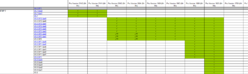

Hallo zusammen
Step 7 Ver 5.5 auf Windows 10 installieren. Schon beim Ausführen von Setup kommt: Die App wurde aus Sicherheitsgründen blockiert. Bei anderen Windows 10 PC ist es drauf dann sollte es doch gehen.
Ich bin als Admin angemeldet.
Gruß Guste
Hallo DeltaMike Air das geht aber fix
Win 10 pro Version 21H1 und über Eigenschaften stelle ich den Haken auf asl Admin ausführen. Mein Field-PG M3 läuft mit Win 10 und Step 7 5.5

Verstehe ich jetzt nicht ganz, Step7 V5.5 ist doch für W7 Prof./Ultim. 64 Bit freigegeben. Oder meinst du vielleicht XP?
Die STEP 7 Version 5.5 ist für die folgenden Betriebssysteme freigegeben:
  • MS Windows 7 32 Bit Ultimate, Professional und Enterprise (Standard-Installation) mit bzw. ohne SP1. Der Windows XP-Modus unter
    Windows 7 ist jedoch nicht freigegeben.
  • *MS Windows 7 64 Bit Ultimate, Professional und Enterprise mit bzw. ohne SP1,
  • *MS Windows Server 2008 R2 (64 Bit) mit bzw. ohne SP1,
  • MS Windows XP Professional SP2 oder SP3 (32 Bit),
  • MS Windows Server 2003 R2 SP2 (32 Bit) Standard Edition als Arbeitsplatzrechner.
Die STEP 7 Software ist unter Windows XP Professional 32 Bit freigegeben. Eine Installation unter Windows XP Professional X64 (64 Bit Edition) ist nicht möglich.
*Ab STEP 7 V5.5+SP1 (oder höher)

Also ich nutze seit vielen Jahren V5.5 mit W7 Ultimate 64 Bit auf einem Field PG M3. Außerdem TIA V15.1, alles ohne Probleme ( ist ja auch alles so freigegeben ).

Hallo zusammen. Da habe ich ja ein Riesenfass aufgemacht. Mein PG M3 läuft mitWindows 10 Pro Version 21H2 (Früher XP). Mein PG M5 läuft mit Win 7 Ultimat. Das zickt aber zur Zeit. Die Fachleute vermuten Fehler an der SSD. Wenn ich das neu installieren muß, dann denke ich auch mit Windows 10. Pder was denkt Ihr ? Mit Win 7 weiterfahren. Gruß Guste
