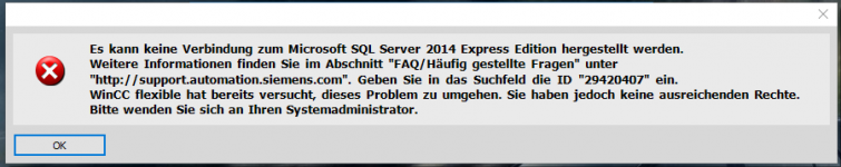

hat schon jemand Erfahrungen mit der Installation von Step7 und WinCC Flexible auf Windows 10?
Ich habe jetzt Step7 v5.6 und WinCC Flexible 2008 SP5 auf Windows 10 installiert.
Von der Installation her lief alles tadellos.
Jedoch bekomme ich nach dem hochfahren des Laptops die Fehlermeldung im Anhang.
Ich habe schon Foren durchsucht und sämtliche Ideen aus dem Internet versucht, inkl. die aus der FAQ von Siemens, jedoch mit keinem positiven Ergebnis.
Laut Siemens sollen diese Produkte ja für Windows 10 freigegeben sein.
Kennt jemand dieses Problem und hat ein Lösung?
Danke euch schon mal
Danke für die schnellen Rückmeldungen.
Anbei meine Version
@ Ralle: Dann sieht es schlecht aus, das ich es ans laufen bekomme. Step7 läuft ohne Probleme in der Version v5.6. Das seltsame ist, wenn ich den Rechner neu starte ohne herunterfahren, dann stellt Flexible die Verbindung zum SQL Server her und ich kann es auch starten/bearbeiten etc. Was ist beim hochfahren anders? In den Diensten wird es als "Wird ausgeführt" angezeigt.
Ich habe es befürchtet :-(
Das einfachste wäre wahrscheinlich der Rückzug auf win7 oder halt die Version 1607 oder kleiner.
Danke euch
Oder du installierst dir Windows 7 in einer virtuellen Maschine, und verwendest dort Step7 V5.5 SP4 und WinCC Flexible 2008 SP3.
