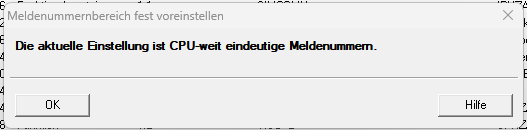

ich bekomme beim Öffnen eines Projektes folgende Fehlermeldung:
Und kann das Projekt nur lesend öffnen.
Das Problem besteht an einem neu installierten Notebook, auf meinem älteren Gerät kann ich es problemlos öffnen.
Folgende Software ist auf dem Rechner installiert auf dem ich es öffnen und bearbeiten kann:
Folgende Software ist auf dem Gerät installiert auf dem ich es öffnen aber nur lesen kann:
Woran kann das liegen? Die Simotion / Drive interessiert mich eigentlich nicht.
Aus dem Supportdokument bezüglich der Meldenummern bin ich eigentlich auch "safe":
Danke euch schon einmal.
Ja laut FAQ:
Weitere Vorgehensweise
Falls in Ihrem Projekt das Verfahren "Meldenummern immer CPU-weit eindeutig vergeben" bereits eingestellt ist, jedoch beim Öffnen des Projektes trotzdem die Meldung erscheint, dann enthält das Projekt weitere Elemente, die in Zusammenhang mit der Software S7-PM stehen (z.B. Prozessvariablen oder Bedien- und Beobachtungs-Objekte). In diesem Fall ist es notwendig die Software S7-PM zu installieren (siehe Abhilfe 1).
Diese habe ich installiert.
Es scheint es gibt Protool in das Simatic Manager Projekt, oder nur Relikte davon.
Mit Protool kann man CPU Alarm Meldungen konfigurieren. Vielleicht hat es damit zu tun.
Wenn Protool nicht mehr benötigt wird, dann vielleicht der ursprüngliche Programmierer fragen ob er ein Projekt liefern kann wo Protool ausgeschneidet ist.

"liegt auf einem schreibgeschützten Medium oder ist durch Rechtevergabe schreibgeschützt" - wo liegt denn das Projekt? Auf einem Netzlaufwerk und dein neues Notebook hat da (noch) keine Schreibrechte?
Protool wird weiterhin im Projekt benötigt - ich selbst müsste aber nur etwas in ein paar Bausteinen ändern. Muss es also nicht öffnen können.
Das Projekt liegt in meinem User Ordner, habe es auch schon in andere Ordner kopiert und bekomme dieselbe Meldung. Andere Projekte kann ich aus diesen Ordnern normal öffnen

Öffne das Projekt auf dem alten Rechner. Dann gibt es irgendwo in den Projekteinstellungen die Option "Meldenummern projektweit eindeutig vergeben". Deaktiviere diese! Dann archivieren und mit dem neuen Archiv noch einmal auf dem neuen Rechner probieren.
Vielleicht der fehlende Starter? Sind da Umrichter im Projekt?
Starter habe ich nun installiert - ohne Erfolg.
Was mich wundert: auf dem alten Rechner ist ja auch kein ProTool drauf und ich kanns öffnen.
Unterschied ist eben statt Step 7 v5.7 SP1 am alten, habe ich am neuen SP3.

Ich dachte wenn CPU weit eindeutig da steht sollte es auch so sein? Zumal es ja am alten Rechner ohne Protool und mit selber Config (nur Step 7 Versionen wir gerade beschrieben unterschiedlich) auf geht.
Wenn ich das am alten Rechner umstelle - ändert es dann etwas am Protool / Gesamtprojekt?
Es ist nicht meine Anlage und ich soll nur eine Kleinigkeit ändern - ein komplett neuübertragen inkl. Protool zB ist nicht möglich.
warum änderst Du das nicht auf dem alten Laptop wo es funktioniert?
Bei den Step7 Projekten, wo alles mögliche mit integriert ist (Panel, Umrichter, PDM, Simocode, wasweisich) geht das halt mit einer Neuinstallation meist nicht mehr, da muss halt auf dem neuen rechner auch alles von Zusatzpaketen und in der richtigen Version installiert sein...

Warum wird Protool benötigt ?
Gibt es alte Panele wie xP25, xP27, xP270 ? Oder eine Protool Pro runtime ? Oder ?
Nicht im Projekt aber in das Anlage.
Gibt es in die STEP7 Projectordner unter \TDOP\ etwas ?
Ich gehe nur davon aus dass es weiter benötigt wird wenn es mir unter benötigte Softwarepakete angezeigt wird.
Die Panels (MP277) sind mit WinCC projektiert - möglich das diese früher mal unter ProTool angelegt wurden.
Ich bin in Sachen ProTool leider auch nicht so fit.
Im \TDOP liegt folgendes:
Das Projekt unter eine neue Name speichern.
Dann in die neue Projektordner alles unter \TDOP löschen.
Das neue Projekt in Simatic Manager öffnen.
Hardware Konfig öffnen. Alles kompilieren.
NetPro öffnen. Alles kompilieren.
Simatic Manager .. Datei .. Projekt reorganisieren.
Dann nach benötigte Softwarepakete suchen.
Ändert das etwas ?

Wenn kein Protoolpanel mehr in der Anlage verbaut ist, würd ich Protool erstmal aus dem Projekt rauslöschen.
Sind da Umrichter im Projekt, was ist mit Starter, Drive ES, Simotion? Brauchts das wirklich?
Wenn Protool, Starter, Drive ES, Simotion nicht benutzt wird, kannst mal Speichern unter mit reorganisieren machen. Danach ist das aber endgültig weg!
