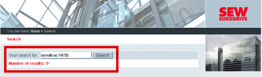

War es ein A oder B Gerät?
es gibt keinen MOVITRAC®07B! es gibt einen MOVITRAC®07A und einen MOVITRAC®B ... letzterer wird zwar in der Artikelnummer als MC07B geführt ist und bleibt aber ein MOVITRAC®B
