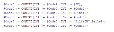

Hallo Kollegen,
ich will einen Code an einen PC in einem String senden. Die Verbindung steht jedoch bekomme ich die Meldung das der Code zu groß ist. Es spielt keine Rollen ob ich LEN händisch oder über den Baustein eintrage das Ergebnis ist das gleiche. Der String ist inzwischen in einem Struct um eine andere Methode zu testen.Meine Hardware ist eine CPU 1513 diese bekommt die Daten für den Code stellt Ihn zusammen und soll ihn dann weiterleiten. Der eigentliche Code ist 147 Byte lang.
Es handelt sich um eine TCP Verbindung die über über den Port 31001 und eine IP Adresse aufgebaut wird.
was habe ich übersehen ?
Habt Ihr Tipps für mich ?
