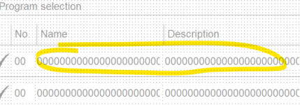

Hallo zusammen.
Ich habe eine 1515-2 PN und einen IPC PX-39A 15'' und verwende TIAV19 Update 2
über ein Pop-Up-Fenster gebe ich meiner Anlage vor, welches Programm geladen werden soll.
Die Namen sind in einen DB (String) hinterlegt.
Jedes Mal wenn die CPU neu gestartet wird, ist der Eintrag 1 leer. Erst wenn ich im PopUp
auf den leeren Bereich, wo eigentlich der Programmname stehen sollte, klicke, erscheint er Programmname wieder. Alle anderen Programme sind davon nicht betroffen. Nur Programm 1. Das passiert auch nur wenn die CPU in STOP war und wieder auf RUN gesetzt wird oder die CPU komplett neu gestartet wurde.
Auf den Programmnamen habe ich lesend und schreibenden Zugriff
Hat jemand eine Idee wie sowas passieren kann?

Also es ist so, wenn ich den DB beobachte und die CPU dann stoppe bleibt der Wert 'Warm Up' bestehen. Starte ich die CPU wird der Wert sofort auf '' gesetzt schon bevor ich das PopUp überhaupt geöffnet habe.

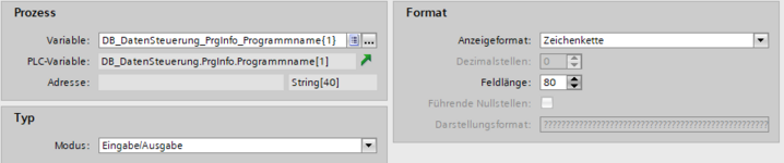

Ist irgendeine Aktion beim Ereignis "Aktivieren" des E/A-Feldes projektiert (oder so ähnlich) oder beim "Bild aufgebaut" oder gibt es was besonderes beim Popup?

Doch. Im DB ist der Programmname leer, sobald die CPU gestartet wird

Ich habe irgendwas im Hinterkopf, dass es bei den PopUp's das Problem gibt, dass Variablen welche "Auf Anforderung / Bei Bedarf" stehen, beim öffnen des PopUp nicht automatisch aktualisiert werden.
