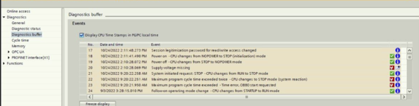

Den Diagnosepuffer kann ich gerade nicht auswerten, wurde aber hier schonmal gepostet.
Das einzige was mir noch einfällt, ist das es mit der "lokalen Fehlerbehandlung" zu tun haben könnte. Diese habe ich inaktiv.

Hallo Leute,
ich habe auch diese Ereignis-ID: 16# 02:3500.
Dieses Problem, taucht nur sporadisch auf, d.h die CPU läuft teilweise 5 Monate, danach geht sie auf Stopp. Ich habe bereits die Zykluszeit erhöht, den OB 80 eingefügt und den RE_TRIGR eingefügt. Hatte jemand schonmal so ein ähnliches Problem?

Welche CPU, welche Firmwareversion?
Diagnosespeicher der CPU mal hier einstellen.
Ja ich habe eine WHILE Schleife drinnen, diese wird aber regelmäßig durchlaufen. Ich habe aber das Problem immer erst nach 4-6 Monaten.
Zeig doch mal den CODE der Schleife
Und außerdem, für was braucht man in einer SPS eine WHILE Schleife? Ich würde sagen, dass zu >90% Wahrscheinlichkeit das Problem an dieser Schleife liegt
Vielleicht wird die Schleife normalerweise nur 10 mal durchlaufen und im Problemfall zigtausend mal? Oder die WHILE-Bedingung bleibt immer erfüllt und die Schleife endet nie? Welche Bedingung hält die Schleife am laufen, was muß passieren damit die Schleife endet?
