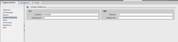

Wie macht man das denn? Ich möchte ja eine Dezimale Stundenangabe also 4,75h = 4h 45min

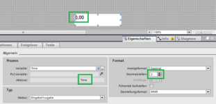

Wenn ich im Panel eine EA Feld mit dem Datentyp Time erstelle kann ich keine dezimalen eingeben
Mann könnte auch die berechnung in der Visu machen lassen über Liniare Skalierung.
Dan kasst Du Dir die Arbeit in der PLC Sparen, und einfach Wandel von DInt_TO_TIME(Var) an deinen Timer dranhängen.

Fehlt bei dir nicht noch eine Stelle ( 36.000.000 statt 3.600.000 bei Skalierung 0..10)?
DANKE ich habe es jetzt nach DeltaMikeAir und FBieneke Lösung gelöst =)
Bei meinen Time Variablen konnte ich keine Dezimal sowie die Skalierung auswählen, da hier ich Arrays angelegt hatte und diese der HMI übergeben hatte. Jetzt habe ich alles Variablen einzeln der HMI übergeben nun geht es.
