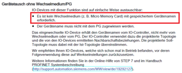

Jetzt bin ich etwas überrascht. Ich habe in ET200s noch nie eine MMC gesetzt um den Namen zu speichern, den haben die sich auch so behalten. Ich dachte die MMC braucht man nur um den Namen auf Jungfräuliche ET200s RIOs zu übertragen, wenn man weder über Topologie noch über Namensvergabe per PG gehen kann.

Ich lese es so aus dem Handbuch:
Bei angelegter Topologie benötigt man bei genau dem Typ keine MMC da der Gerätename vom Controller vergeben wird. Hat man keine Topologie angelegt, so benötigt man die MMC da dort der Gerätename abgelegt wird:
Bei den ET200M ( 153-4AA0x-0XB0 ) bin ich auch schon mal über das Thema gestolpert.
Die 153-4AA00-0XB0 benötigen zwingend eine MMC, der Nachfolger 153-4AA01-0XB0 nur optional.
