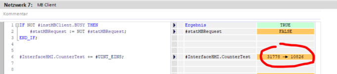

Hallo Kumunity!
Hat das schon mal jemand von euch gehabt?

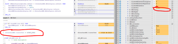

Im angehängten Video sind die Variablen CounterMBClientINAnalogDone und CounterMBClientINDigitalDone zu sehen. Dieser diese werden jedes Mal beim erfolgreichem Ausführen eines Sende- Befehls um 1 erhöht. Wenn man aber die Variablen online im Programmcode beobachtet, springt der Wert irgendwie umher. Dieser angezeigte undefinierte Wert ist tatsächlich in der SPS, da der Wert auch auf einer HMI- Runtime angezeigt wird.
Der Wert kann sich bei einer angezeigten minimalen Zykluszeit von ca. 1ms auch theoretisch nur um max. 500 pro Sek. erhöhen (es kann pro Zyklus nur eine der beiden Variablen erhöht werden).
Die Steuerung ist ein Siemens S7-1505SP F PC2 Open Controller, TIA ist V16 UPD6 in VMware® Workstation 15 Pro
Wäre sehr interessiert, ob das jemanden schon mal gleich ergangen ist und was die Ursache war.
Nachdem ich selbst nicht auffälliges in der Programmierung feststellen kann und Siemens noch am Untersuchen ist, hoffe ich doch, dass der Fehler bei mir liegt. Denn sonnst hätte das wohl schwerwiegende Auswirkungen auf die vielen installierten Systeme weltweit 😁
Hier noch ein paar Bilder:

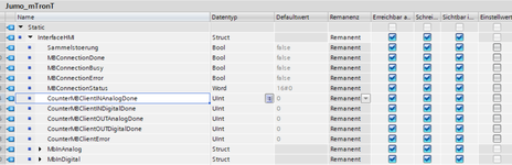

Definition/Speicherort:
Zähler bzw. einzige Verwendung in der PLC:

Hier noch ein Video, wo man die Variablen und den Code schön sehen kann.
Hab bei einer Zählstelle anstatt "1" mal eine Konstante vom selben Datentyp verwendet. Selbes Verhalten.

Undefiniert bedeutet hier, dass der Istwert frei im möglichen Wertebereich von UINT springt, anstatt aufwärts zu zählen; Auf der HMI wird der selbe Wert angezeigt wie im TIA;

Ja- das Addieren funktioniert nicht, wenn diese Zeile im Baustein beobachtet wird.
Hier der Test ohne irgendwelches Programm rundherum; Zeile wird jetzt jeden Zyklus genau ein Mal aufgerufen; Gleiches Fehlverhalten;

Bedeutet der Pfeil, dass diese Variable genau in dieser Zeile sich von 31778 (alt) auf 10826 (neu) ändert?
Würde das in dieser Instanz in dieser Zeile auch so angezeigt werden, wenn ein Hintergrundtask oder eine andere Instanz auf diesen Wert schreiben würde?

Was ja das absolut verwirrende an der ganzen Geschichte ist, dass diese Wertsprünge nur dann auftreten, wenn die Variable direkt im Programmcode beobachtet wird. Ist dies nicht der Fall, zählen die Werte wunderbar nach oben...
