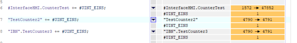

TIA [Systemfehler Open Controller] Fehlverhalten SCL Funktion "+=" bei "Status beobachten" ?!
Hab jetzt eine Kopie des Programmbausteins angelegt und rufe die Kopie in einem Cyclic Interrupt als Einzelinstanz (nona net) alle 100ms auf.
Wieder das selbe Verhalten...
Wie ist UINT_EINS deklariert?
Ersetze mal das "+=" durch "testvariable := testvariable + #UINT_EINS;"
Ersetze mal die Testvariable durch eine globale Variable, z.B. ein Merkerword oder ein UINT aus einem ganz neu angelegten global-DB.
Ich würde es auch mit einem neuen Projekt versuchen. Wenn es dort das gleiche ist wird leider nur der Siemens Support übrig bleiben.
Vielleicht auch nochmal mit TIA 18 testen...
Und vielleicht auch mal mit ner Standard SPS um irgendwelche Knoten im Kopf auszuschliessen.
Das Thema gibts wohl anscheinend nur mit der statischen Variable.
Merkerwort bzw. Variable in Global- DB verhalten sich normal:

Wenn der Trace im OB1 Zyklus war??? und jeden Zyklus sollte eigentlich jede Zahl zu sehen sein.
Was passiert denn, wenn Du anstatt des += lieber Variable := Variable + 1; schreibst?
Ist InterfaceHMI optimiert? Oder wird da irgendwie absolut drauf zugegriffen oder drauf rumgepointert?
Was ist das denn für ne komische FW? Oder meinst Du 2.9.4?
Ist FW auf der SPS gleich der projektierten?
Nein- mein schon die richtige. Da gibt es V2.x Serie und die V20.x Serie.
In der Projektierung ist eine abweichende FW, da noch TIA V16. Hier ist sie V20.8. Höhere werden in V16 nicht mehr unterstützt;

Was macht die Variable, wenn Du den Code auskommentierst? Bleibt die dann unverändert?
Bzw. was passiert, wenn Du nicht im SCL Baustein beobachtest sondern den DB oder mit ner Variablentabelle?
Ja- bleibt unverändert.
Verhalten zeigt sich nur beim Beobachten im Programmcode
