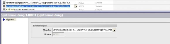

Hallo Leute,
ich versuche die Systemfehlermeldungen zu nutzen um anzeigen zu können, dass die Verbindung zu meiner CPU unterbrochen ist.
Mit folgendem arbeite ich:
Step7, WinCC flexible2008, S7-300, TP1500 Panel, IM151-8 PN/DP CPU
Ich habe bereits die SFM in der Hardware Konfiguration 'aktiviert' und die nötigen Bausteine generiert.
Mein WinCC Projekt ist auch in Step7 integriert und ich habe in WinCC unter 'Verbindungen' schon die Station ausgewählt.
Nun wollte ich unter 'Meldeeinstellungen' das Feld 'Simatic SFM' auf 'Ein' stellen, allerdings steht dieses auf 'Aus' und ist ausgegraut, so dass ich es nicht bearbeiten kann.
Ich hab mir schon etliche Forenbeiträge durch gelesen und komme nicht weiter, dort steht meist nur wie ich es machen soll, aber gerade das geht ja nicht...
Ich habe mich bisher an folgende Anleitung gehalten:
https://support.industry.siemens.co...incc-flexible-angezeigt-werden?dti=0&lc=de-WW
Ich habe das Projekt halb fertig von einem Kollegen übernommen, der weiß da aber auch nicht Bescheid, und ich selber bin Neuling auf diesem Gebiet.
Kann mir dabei jemand weiterhelfen?
Danke im Voraus ;)
~rayray

TP1500 ist ein Comfort Panel.
Ich denke die Systemfehler Meldungen die rayray nennt, sind die Meldungen in der SPS.
Genau wenn der Verbindung zwischen Panel und SPS unterbrochen ist, kommt es ja keine SPS Meldungen an das Panel.
Einfach ein internen Variabel anlegen "SPSverbOK".
Dann mit der System Meldung 140000 (*) auf das Panel, durch der Ereigniss Aktiviert der Variabel SPSverbOK setzen.
Und mit der System Meldung 140001 (*) auf das Panel, durch der Ereigniss Aktiviert der Variabel SPSverbOK zurücksetzen.
*: Damit meine ich die Systemmeldungen die man in das WinCC Projekt findet, wenn man die HMI Alarme öffnet, und oben in das jetzt auftauchende Fenster den Reiter "System Events" aktiviert.
edit: Ich sehe erst jetzt das rayray mit WinCC Flexible arbeitet. Dann ist es ein KTP1500 Basic Panel, und nicht ein TP1500 Comfort Panel.
In den Fall bitte ignorieren was ich geschrieben hat. Es ist für TP1500 und WinCC TIA.

Ja, die Meldungen meinte ich, leider kann ich die nicht weiter bearbeiten, also keine Ereignisse hinzufügen etc (siehe mein anderer Beitrag)
Bisher schaffe ich es nur, mir diese in einer Meldeanzeige darstellen zu lassen, das ist aber nicht wirklich mein Ziel.

Es ist weder Comfort noch KTP.
Siehe hier : 6AV6647-0AG11-3AX0
Und anscheinend können die BASIC-Panels noch nicht mal Ereignisse bei den Systemmeldungen.
Jetzt weiß ich auch nicht mehr weiter. Ne gescheite Lösung gibt's da wohl eher nicht. :|
Was können die überhaupt?!:|
