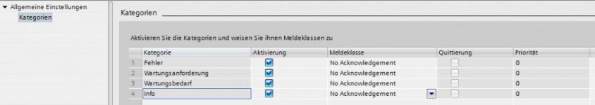

kann man in einer 1500er CPU die Systemmeldung für das passivieren eines PN Slaves abschalten? (Nicht nur im Touch, sondern wenn man das Systemweite Meldeverfahren verwendet).
Ich will auch nur diese Meldung weghaben, die anderen Störmeldungen nicht
Geht wohl leider nicht
ich habe das vor kurzem auch bie Siemens angefragt. Hier die Antwort:
Sehr geehrter Herr,
soweit ich in Erfahrung bringen konnte, gibt es keine Möglichkeit die Nachricht zu unterbinden.
Die Systemmeldungen bei den neuen CPUs werden in der Firmware verwaltet und von der HW Konfig abgeleitet. Somit hast Du keinen Einfluss auf die Meldungen.
Die Meldungen erscheinen sogar wenn sich die CPU sich im Stop befindet, da sie eben Teil der Firmware sind und nicht des zyklischen Programms sind.
Mir würde nur die Möglichkeit einfallen den Meldetext in der Systemtextliste zu löschen, das wäre aber auch keine saubere Lösung.
Hallo Jochen,
war auch gerade an dem Thema da wir das auch nutzen und diese Meldungen stören.
Diese Meldung ist ja vom Typ Info. Diese kann man deaktivieren siehe Bilder.
Einfach den Haken bei Info entfernen dann sind die "Deaktiviert" Meldungen weg aber leider weis ich nicht was sonst noch damit ausgeblendet wird.
