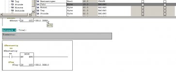

Hallo und ein frohes Neues :-),
So endlich von meinen zahlreichen Montagen zurück und habe dann endlich wieder ein wenig Zeit für die Sachen nebenher.
Zu meinem Problem:
Alles viel einfacher :-) Wie gedacht. Man muss nur einmal bissle überlegen (und nen Azubi an die Aufgabe setzen ^^).
Und zwar läuft das ganze wie folgt:
In dem Bild auf dem HMI legt man sich mindestens das Feld an welches man ändern will (ich beschreibe es hier mal mit dem Tag).
Dieser wird als Byte und im Darstellungsformat Hexadezimal (da das Format Variablen intern als BCD verarbeitet wird) eingestellt.
In der Steuerung kann man jetzt einen FB anlegen und in diesem dann per MOVE Funktion den Wert des Bytes in eine DATE_AND_TIME Variable schreiben/schieben.
Im Anschluss dann das Ganze per SFC0 in der Steuerung aktualisieren und TADA :-)
Man muss nicht mehr den ganzen scheiss im DATE_AND_TIME Format in der Steuerung eingeben sondern kann auch mal nur einzelne Werte abändern!
Damit wäre mein Problem gelöst :-)
Danke für die vielen Tipps!
das ganze in SCL werde ich auch iwann noch mal versuchen und posten :) aber mti der FUP Lösung kann ich leben
