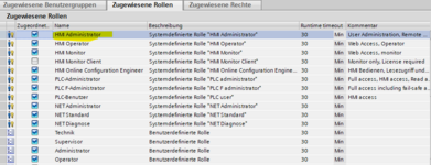

Es wird jetzt immer unberechtigt geschrieben. Auch wenn ich mit dem Benutzer, welche die "HMI Administrator" Rolle hat.
Das heisst die Abfrage der Rolle scheint nicht zu funktionieren.

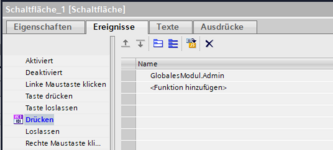

Danke, nun funktioniert das Skript beim Tasten drücken. Es wird Admin in den String geschrieben. Heisst es geht NICHT aus dem Aufgabenplaner. Was ich nicht verstanden habe ist wie kann das Script nun getrieggert werden, wenn der Benutzer wechselt? An der @UserName Variable kann ich kein Ereigniss auf Änderung projektieren.
Ich habe es wie im Bild zu sehen einfach alle 100ms laufen lassen

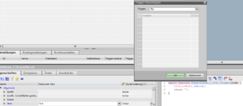

Sobald du die Variable @UserName in deinem Skript benutzt (natürlich nicht über den Aufgabenplaner), kannst du auf dem blauen Wecker/Trigger "Variablen" und @UserName auswählen.
Das ist viel besser, als jede 100ms das Skript aufzurufen.
Also wenn ich den Knopf Drücke, dann funktioniert es:
Habe wie beschrieben den Trigger bei mir auf 5s gestellt, aber es wird nicht abgearbeitet:
Nun Frage ich mich, was habe ich übersehen?
Habe die 2 Zeilen von Hand geschrieben:
GlobalesModul.Admin();
return "";
return "";
Ja, genau, das wars, der globale Teil habe ich nicht definiert:
import * as GlobalesModul from "GlobalesModul"
Nun funktioniert es einwandfrei. Besten Dank Euch allen für Eure Hilfe!
