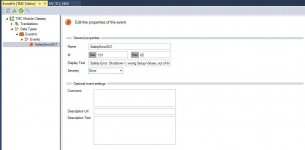

mit Parameter Objekt meine ich das hier:
Das habe ich so in der Doku von Beckhoff gefunden.
Es gibt bei den Events ja auch die Felder Comment, Url, Text. Wie kann ich diese denn in der HMI anzeigen
gruss
gruss
martin
Hallo
In der Tat wird in der Eventlogger-Doku nichtvon Parameter gesprochen - das scheint vielleicht HMI spezifisch zu sein.
Da dort aber "SourceName" auftauchtwürde ich davon ausgehen, dass es sich um den SourceName (SourceID undSouceGUID) handelt, die auch im VisualStudio-Fenster angezeigt werden. Das soll die Quelle einer Meldung sein -SourceName per Default gesetzt auf MAIN.xxx.yyyy usw, kann aber auch mit"Behälter1" überschrieben werden, wenn man lieber einen Anlagenteil/ Teilanlage etc. dort vermerkt haben möchte.
Die Description / Url / Text werden zwar seit 4024 wohl auf den Controller übertragen - sind aber im Eventgrid vielleicht noch nicht abrufbar?
