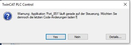

ich nutze mein Laptop zur Programmierung von einer TC3-Maschine. Ich habe jetzt eine Änderung gemacht und eingespielt, läuft und alles soweit gut!
Auf der besagten Maschine ist auch ein XAE, das erspart im Produktionbetrieb eine Menge Zeit bei der Fehlersuche, man muss eben kein Laptop mitschleppen und hat alles vor Ort.
Wenn ich jetzt auf der Maschine meine Änderung uploade (open Project from Target) und online gehen will, kommt die unten angehängte Warnung.
Wenn ich mit 'Yes' bestätige, geht die SPS in Stopp, lässt sich aber ohne Probleme wieder starten.
Übrigens: 'in Details...' werden meine letzten Änderungen angezeigt.
Die Version, die ich auf meinem Laptop nutze ist die 4024.12 (loaded), die ist auch auf der Maschine und die ist auch gepint.
Hat da jemand ne Lösung? Im laufenden Betrieb ist ein Stopp der SPS natürlich nicht so schön.
Gruß T.Spooner
Ich habe aber gearde noch etwas festgestellt:
Die upgeloadete Version enthält meine Änderungen, nicht folglich wurden diese nicht downgeloadet.
in TC2 konnte man das manuell anstossen in TC3 habe ich aber nichts gefunden
