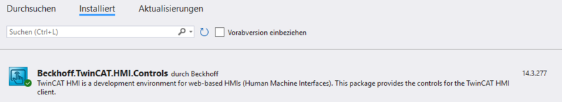

Hmm, aber funktioniert das denn bei dir auch?Habe gerade gesehen, dass das neueste TcHmiUserManagement Control aus dem Package TcHmiControls Version 14.3.277 die Attribute
DropDownFontSize und TextFontSize an die Controls im Popup durchreicht.![]()

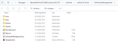

Wo ist denn die Datei "TcHmiUserManagement.js" denn hin verschwunden?
Gab es da eine größere Umstellung?
Scheinbar wurde komplett auf Typescript umgestellt, am Ende ist Typescript aufgebohrtes Javascript.
Ah, perfekt, vielen Dank.Ja, ist jetzt alles als ES Modul implementiert. Die JS Datei selbst findest du jetzt im dist Ordner.
