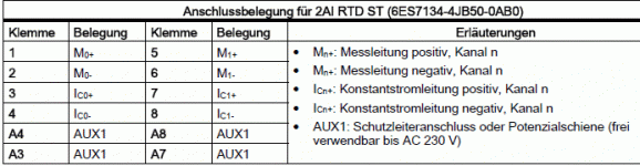

Hallo liebe Freunde des SPS-forums,
ich hätte da mal eine Frage zu meiner Analogbaugruppe.
Ich habe seit gestern in meinem Keller eine ET200S installiert
mit Folgenden Komponenten:
ET200S
IM 151-1
Standard
6ES7 151-1AA03-0AB0
PM-E
DC24V
6ES7 138-4cA00-0AA0
2DI
DC24V
6ES7 131-4BB00-0AA0
2DO
DC24V
6ES7 132-4BB00-0AA0
2AI
RTD ST
6ES7 134-4JB50-0AB0
Am letzten Modul 2AI RTD ST habe ich an die Klemmen 1u.2 einen PT100
angeschlossen. Im Programm selber kann ich aber keinen Wert ablesen.
Kann es daran liegen das der zweite Kanal der nicht benutzt wird noch gebrückt werden muss?
Der PT100 müsste aufjedenfall funktionieren. Bei Raumtemperatur (im Keller) messe ich 100 Ohm.
Bitte um schnelle hilfe.
Danke schonmal vorab.:-D
