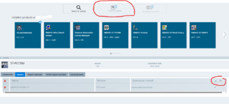

Hey Leute,
ich habe folgendes Problem im Tia Administrator. Ich kann Updates nur Herunterladen, nicht installieren, ist ausgegraut. Tia Administrator Version V3.1.1.0
ps: es ändert sich nicht auch nach mehrmaligem Aufruf von ,,Search for updates''
Du kannst doch die gewünschten Updates händisch runterladen und händisch installieren.
Der komische Administrator geht schon immer mal und mal nicht.
Vielleicht den Administrator als admin ausführen?

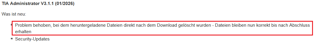

Hey, das wars. Also ich habe die neuste Version heruntergeladen und es ist zu beachten das man sich auch im Tia Administrator nicht mit seinem zwingend mit seinem Benutzernamen anmeldet (Je nach Firmennetz) sondern mit einem Benutzer der als Admin hinterlegt ist und in der Benutzergruppe hinterlegt ist.
