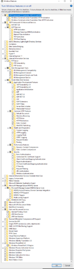

Hatte das gleich Problem (TIA V19 Win11 24H2) - mit dieser Lösung vom support hat es geklappt:
aktivieren Sie zunächst in Ihren Windows Features alle für die TIA Portal V19 Installation benötigten Services. Wählen Sie dazu Systemsteuerung -> Programme und Features -> Windows Features aktivieren oder deaktivieren. Im Anhang finden Sie Screenshot1 dazu.

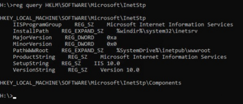

Prüfen Sie danach, ob IIS installiert wurde indem Sie folgenden Befehl in der Eingabeaufforderung ausführen:
reg query HKLM\SOFTWARE\Microsoft\InetStp
Das Ergebnis sollte entsprechend zu Screenshot2 sein.
Falls die Aktivierung von IIS nicht möglich war, handelt es sich vermutlich um einen individuellen Systemfehler.
