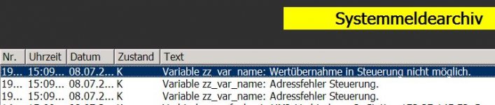

Ich bekomme immer die Meldung "Adressfehler Steuerung" wenn ich die HMI öffne.
Bei der "Variable"(Datenbaustein) handelt es sich um 512 boolsche Werte die mir als Bitmeldungen dienen sollen.
Da Bitmeldungen nur WORD und INT sein können hab ich meine Variable unter "HMI-Verbindungen" als Array vom Typ Word deklariert.
Ich hab die Proxy CPU nicht verändert seit ich an der visualisierung tüffelt, auch ist jede änderung übersetzt.
Liegt es womöglich daran das ich die Runtime auf dem PC starte und dann jedesmal die Meldung bekomme das die HMI keine Verbindung aufbauen konnte(CPU wird simuliert, HMI steht beim Kunden)

ich nehme an als meldefenster meinst du die systemmeldungen.
normalerweise wird der name der variablen angezeigt welche den fehler hat.
Geht um die Variable "HMI_Alarm".
Sind wie schon gesagt 512 Boolsche Werte, die werden in dre HMI als "Array[0..32] of Word" deklariert und so auch in den Bitmeldungen verwendet.
Kennt ihr das wenn man eine kleinigkeit übersieht und dann das Problem so verkompliziert das man sich schon richtig tief reingegräbt um den Fehler zu lösen?
Das ist mir passiert.. Array[0..31] of Word war des Rätsels lösung.. danke @DeltaMikeAir
