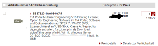

Kennt jemand auf die schnelle die ca. Preise fur die Lizenzen.

Das mit der Lizenz auf dem Server glaube ich nicht, nur jeder Client braucht eine MUltiuser Lizenz.

Habe mit TIA 14 und 15.1 mit Multiuser zur IBN gearbeitet Schon en weilchen her. Lizenz braucht jeder Client. kann man schon machen Solang am ende vom Tag alle die Version wieder in den Server Laden. Lief ganz normal auf einem Laptop mit. Erfahrungsgemäß etwas Nervig bei der IBN. es wird aber immerhin angezeigt wo ein anderer Kollege gerade Arbeitet. Das Ganze lief auch über ein W-Lan Netz
