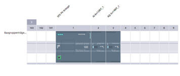

Hallo SPS Forum,
Im Rahmen meiner Diplomarbeit muss ich SPS programmieren, da ich TIA Portal neu lerne ist mir einiges Unklar und ich bitte um eure Hilfe.
Gegeben habe ich eine CPU, 1x Eingangsbaustein & 1x Ausgangsbaustein. Diese programmiere ich im TIA Portal mit der Version V17.
CPU 1214C/DC/DC/DC (Artikel Nr. 6ES7 214-1AG40-0XB0)
AI 8x13bit (Artikel Nr. 6ES7 231-4HF32-0XB0)
AQ 4x14 bit (Artikel Nr. 6ES7 232-4HD32-0XB0)
Programmieren ist kein Problem, dass funktioniert alles. Die Frage ist beim Verbinden mit der SPS kommen eine Menge Fehlermeldungen die ich nicht verstehe. Mein Ablauf war bisher immer zuerst Online verbinden und dann laden in Gerät, bitte um Korrektur, falls der Ablauf falsch ist.
Bisher habe ich nur die Bausteine eingefügt (CPU, AI,AQ) programmiert und die IP Addresse eingestellt, sonst eigentlich nichts. Falls was fehlt bitte schreiben
Danke für eure Hilfe!

So wie ich es sehe, hast du Fehlermeldungen beim Übersetzen der Hardware, die solltest du erst einmal beheben.
Dann die Hardware übertragen und danach die Software, sofern diese zuvor fehlerfrei übersetzt wurde.
Du müsstest auch mal die Fehlerausgabe lesen..
Wie bereits gesagt musst du nur die Fehlermeldungen prüfen.
Ab einer höheren FW-Version wurde viele Security-Einstellungen hinzugefügt bzw. sind aktiviert.
In der HW-Konfiguration unter Schutz & Security solltest du alle Einstellungen finden.
Dort gibt es mehrere Passworteinstellungen für den "Offline"-Schutz der PLC-Daten aber auch dem Zugriff der Online-Funktion und anderen Verbindungsmethoden.

Naja, da steht eine Fehlermeldung "Passwort darf nicht leer sein". Klickt man auf den grünen Pfeil, so springt TIA auch an die entsprechende Stelle. Was soll Siemens denn noch machen, damit der Bediener erkennt wo das Problem ist?

Dies hat aber nichts mit deiner nicht kompilierten HW oder deinem SPS Programm zu tun.
Jede Änderung der HW muss (auto.) übersetzt werden. Dabei wird auf HW Plausibilität etc. überprüft.
Übertragen in die CPU ist nur bei fehlerfrei übersetzter HW sowie SW möglich.
