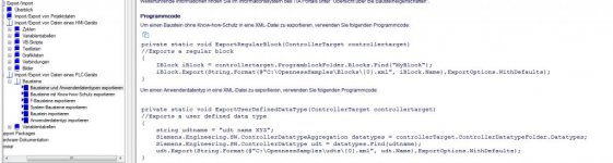

D.h. du nutzt die Export-Funktion und liest die XML-Datei anschließend wieder per XmlDocument ein, richtig?
Ja.
Dann mach Ich draus ein Objektbaum der mit dem von V5 Projekten bei mir vergleichbar ist.
Ist alles noch n bisschen hacky, da Ich ja eigentlich TIA Files ohne installiertes TIA Portal unterstützen will. Aber Ich komm im Moment nicht dazu die Files weiter zu analysieren und Ich brauch den support für unsere Visu.
Ich wollts erst auch wie in meinen vorigen Versionen, ohne die TIA Openness unterstützen, wenigstens über den XML Export, jedoch wird bei zu großen TIA Projekten das XML File zu groß und das CSharp XmlDocument bringt dann ne OutOfMemory Exception!
Also es kann sein das sich an der ganzen Struktur noch grundlegendes ändert, auch Programmbausteine können im Moment noch nicht ausgelesen werden.
Falls irgendwelche Datentypen in den DBs noch nicht gehn, einfach Issues auf Github erstellen, Ich fix das dann.
