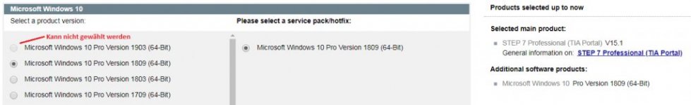

In das Compatibility-Tool wird Windows 10 1903 aufgelistet, aber man kann es nicht auswählen um ein Kompatibilitätstest zu durchführen.
Warum einen Eintrag in einer Liste haben, wenn man es nicht verwenden kann ?
Bedeutet das, TIA ist mit Windows 10 1903 nicht kompatibel ?
