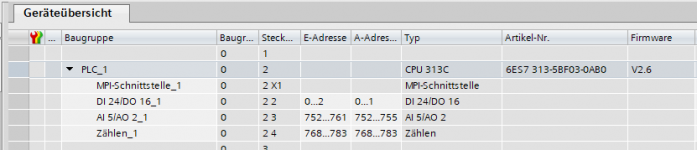

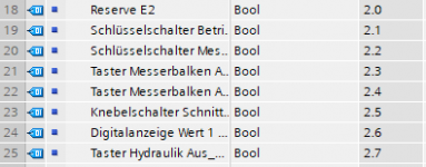

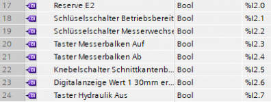

Das Problem liegt ja nicht nur in der grafischen Darstellung, die Eingänge 2.0 bis 2.7 werden nicht berücksichtigt da sie der Baugruppe nicht zugeordnet werden...
Was bedeutet dies? Hast du einmal die Eingänge beschaltet und sie kommen nicht im Abbild der Eingänge an?
24V und Masse an dem Stecker ist angeschlossen?
Wurde die richtige "Siemens Basis CPU" für die Vipa ins Projekt gezogen ( also die, welche VIPA vorgibt )?

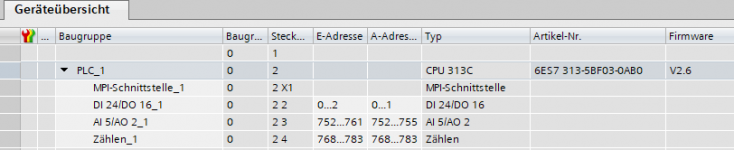

Es bedeutet das meine Eingänge von E0.0 bis E0.7 und E1.0 bis E1.7 wie oben im Bild eingezeichnet, der Baugruppe zugeordenet werden.
Die E2.0 bis E2.7 werden der linken Baugruppe nicht zugeordnet bzw. kann ich sie nicht zugeordnen, da mir nur Analoge Ein und Ausgänge in den Eigenschaften zur auswahl angezeigt werden, anders wie bei der rechten Baugruppe...
Lg
Ja, haben wir mittlerweile alle verstanden. Aber im Post #1 das erste Bild sieht man, dass die CPU die Eingangsbytes 0..2 zur Verfügung stellt.
Daher jetzt noch einmal die Frage. Wenn du in eine Variablentabelle gehst und dort das IB2 oder EB2 eingibts, siehst du deine Eingänge?
