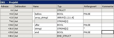

ich beschäftige mich gerade mit der automatischen Offset-Erstellung in S7 Structs dabei ist mir aufgefallen das TIA und Step7 andere Offsets erzeugen
Wenn ich einen ARRAY[1..2,1..4] of String[1] erstelle bekommt der Nachfolger in Step7 Lite 3 SP1 eine groessere Bitadresse als im TIA V11 SP5
in Step 7 wird der String auf Word-teilbare Größe erweitert, beim TIA nicht (bei 400er, 1200er)
array_string1 array[1..2,1..4] of string[1]
ist in Step7 32 Byte und im TIA nur 24 Bytes lang
Mir ist schon klar das es nicht per se falsch ist aber kann das nicht sehr leicht zu komischen Problemen fuehren?
was passiert z.B. wenn man ein Step7 Projekt konvertiert und dieses dann auf die SPS bringt - aber z.B. per BSEND + Anypointer
von einer bestimmten Stelle Daten überträgt?
und die 300/400 Kompatibel-Auswahl bei der Datablock Erzeugung bedeutet dann auch nur 98% Kompatibel :) - darum denke ich das es ein TIA-Fehler ist
Dieser Fehler wurde in TIA-V12 für die 300/400 korrigiert, die 1500 ist konform zum Step7 alignment

Hehe, grade mal getestet. Wenn man einen so mit dem TIA erstellten Baustein versucht mit Step7 aus der SPS zu laden, lässt sich dieser nicht mehr öffnen.
Fehlermeldung "Compilerinformation. Ungültiger Parameter im Aufruf" und "Datenbaustein konnte nicht geöffnet werden".
Passt dann wohl nicht mehr mit der Step7 Datenhaltung zusammen.

also einfach ein Step7 Projekt mit
DB1
davor BOOL
array_string1[1..2,1..4] of STRING[1]
danach BOOL
plus einen hartkodierten AnyPointer Zugriff auf "array_string1[2,1]" und "danach"
dann das Projekt nach TIA migrieren und schauen ob die Offsets noch passen?

Auweia, das geht ja fast erwartungsgemäß voll in die Hose.
Ich habe zwei Migrationen vorgenommen. Einmal mit Operandenvorrang auf absolut, und ein anderes Mal mit Operandenvorrang auf symbolisch.
In beiden Fällen erfolgt der Zugriff nachher auf die falsche Adresse!
Also wenn vorher "DB1.danach" auf DBX34.0 lag, wird auch nach der Migration auf die Adresse geschrieben. Dort steht dann natürlich etwas ganz anderes.
Wenn man Glück hat ist der Datenbaustein zu kurz, dann kann das Programm nicht übersetzt werden.
Oder man hat Glück und das Bit liegt in einem Int/Word etc. dann gibt es beim Übersetzen zumindest eine Warnung.
Wenn dort irgendwelche anderen Bool-Variablen stehen, wird die Adresse mit dem neuen Symbol angepasst. Keine Warnmeldung, nichts.

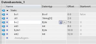

Ich würde das Problem ein wenig "erweitern":
Es spielt nämlich (bei mir jedenfalls) überhaupt keine Rolle ob es ein Array of String ist, oder nicht.
Jede ungerade Char Anzahl des Strings führt unweigerlich zu dem Problem.
Siehe Bild ...
Mfg
Manuel
