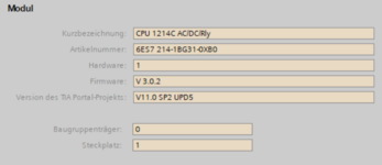

W WSCH Level-2 Beiträge 22 Reaktionspunkte 1 7 Juli 2025 #1 Zuviel Werbung? -> Hier kostenlos registrieren Beim Versuch das Programm von einer CPU zu scihern kommt folgende Meldung. Hat jemand vlt. noch V11 bei Siemens gibts das nur für viel Geld.

ChristophD Level-3 Power-User Beiträge 6.655 Reaktionspunkte 1.799 7 Juli 2025 #2 service request bei siemens eröffnen
OP W WSCH Level-2 Beiträge 22 Reaktionspunkte 1 7 Juli 2025 #3 Zuviel Werbung? -> Hier kostenlos registrieren ChristophD schrieb: service request bei siemens eröffnen Zum Vergrößern anklicken.... Hab ich gemacht aber die machen das nur gegen Coins.

PN/DP User des Jahres 2011-2013;2015-2017;2020-2022;2024 FAQ-Team Power-User User des Jahres Beiträge 25.758 Reaktionspunkte 8.340 7 Juli 2025 #4 Geht der Download aus der CPU V11 SP2 nicht evtl. auch mit V12 oder V12 SP1? Die hätte ich.
D ducati Level-3 Power-User Beiträge 12.508 Reaktionspunkte 4.600 7 Juli 2025 #5 V11 solltest Du auch mit V12 auslesen können: SIOS support.industry.siemens.com

ChristophD Level-3 Power-User Beiträge 6.655 Reaktionspunkte 1.799 7 Juli 2025 #7 ducati schrieb: V11 solltest Du auch mit V12 auslesen können: Zum Vergrößern anklicken.... Nicht ganz er versucht ja ein "Laden als neue Station" und da geht es nicht mit V12 ein V11 zu laden

PN/DP User des Jahres 2011-2013;2015-2017;2020-2022;2024 FAQ-Team Power-User User des Jahres Beiträge 25.758 Reaktionspunkte 8.340 7 Juli 2025 #8 ducati schrieb: V11 solltest Du auch mit V12 auslesen können Zum Vergrößern anklicken.... Wie können Sie in STEP 7 (TIA Portal) V12 ein Programm-Upload durchführen, wenn das Gerät mit STEP 7 V11 projektiert wurde?

D ducati Level-3 Power-User Beiträge 12.508 Reaktionspunkte 4.600 7 Juli 2025 #9 Zuviel Werbung? -> Hier kostenlos registrieren ChristophD schrieb: Nicht ganz er versucht ja ein "Laden als neue Station" und da geht es nicht mit V12 ein V11 zu laden Zum Vergrößern anklicken.... naja, wenn ich die Tabelle richtig deute, geht das Auslesen der HW-Konfig bzw. der gesamten Station eh erst ab V13? Am Ende wird die 1200er ja nicht so groß sein, dass man die HW-Konfig nicht schnell nachbauen könnte... Und wenn dann in der Anlage noch nen Panel mit dabei wäre, ists sowieso schnell Ende Gelände...
