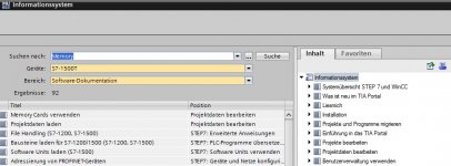

Nach nur HMI und den Panel-Klassen und WinCC-Varianten kann man leider nicht filtern.
Ja, das wäre ein Fall für die Siemens Pinwand. Evtl. Kommt es ja mit V16, da dort ja auch die neuen Unified Panelserien dabei sind.
Ich kann in V16 gerade nicht nachschauen.
Im Vergleich zum Infosystem "früher" vermisse ich den "Index". Wenn man nicht schon vorher weiß, wie etwas genau heißt, dann findet man nun in der für mich neuen Hilfe vermutlich kaum noch was.
Beispiel - ich frage mich: Wie hieß nochmal die HMI-Systemfunktion um einen Rezeptur-Datensatz aus der Steuerung zu lesen??? Irgendwas mit Lesedaten...?
Wenn mir wieder einfällt, daß ich "LeseDatensatzvariablenAusSteuerung" meine, dann weiß ich, daß ich mindestens "lesedatensatzv~" in das Suchfeld eingeben muß. Und warum zum Geier sind dann in dem vorgeschlagenen Thema "Rezepturen" die Wörter "LadeDatensatz", "LadeDatensatzName" und "LöscheDatensatz" auffällig gelb markiert/hinterlegt, und dazwischen mein gesuchtes "LeseDatensatzvariablenAusSteuerung" ist nicht markiert? :confused: Auf alle 3 markierten Wörter passt das Suchwort gar nicht... :roll:
