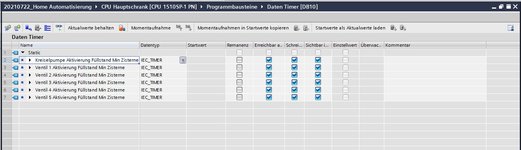

Hallo, wollte aufgrund schwankender Füllstandswerte nach der bereits vorhandenen Verriegelung für Pumpen und Ventile einen Zeitbaustein einfügen, der verhindert das die Ausgänge aufgrund schwankender Werte ständig an und aus gesteuert werden. Dazu habe ich den TON Baustein dazwischen gesetzt. Auf Arbeit hat es mit einem normalen schalter funktioniert, Schalter ein, Zeit läuft ab und Ausgang wird danach gesetzt. Zu Hause mit den reelen Verknüpfungen passiert jedoch gar nichts, obwohl die Signale Dauer 1 sind…
hat jmd einen Hinweiß?!
mfg Ronny

Wenn er nicht irgendwo anders verknüpft ist, wovon ich mal ausgehe, dann kann es sein das er gar nicht erst startet und hängt wenn der Zustand 1 schon beim Neustart da war.
Für diesen Fall einfach den Anlaufmerker mit als & davor schalten.
Liegt daran das TON eine 0-1 Flanke zum Start benötigt.

Was ist denn an den Bezeichnungen "Erster Zyklus" und/oder "Immer 0" misszuverstehen, dass Du den Merker M1.2 benutzen möchtest?

Du kannst auch DBs sparen, wenn Du einen z.B. "DB Timer" erstellst und hier deine Variablen mit Typ IEC_Timer anlegst. Dann bist Du auch frei mit deinen Benennungen.
Das Fenster beim TON oder TOF anlegen, bei dem TIA nen DB erstellen will kannst Du einfach schließen und dann deinen DB - IEC_Timer angeben.
Alternativ nutze ich gerne Multiinstanz, so er den einen FB nutzt. Da kan man meines Erachtens noch weniger falsch machen (Doppelbelegung).

Doch wie sieht es nun damit aus, den Ersten Zyklus Merker zu verwenden der dann den Start des TON bezwecken soll nach einen Neustart obwohl die bereits angeschlossenen Eingänge 1 Signal haben. Aktuell läuft der Timer nach neuladen einfach weiter, schaltet aber nicht den Ausgang

Damit Dein TON mindestens eine 0-1 Flanke mitbekommt, wurde ein zusätzlicher UND-Eingang mit im 1. Zyklus 0 und dann immer 1 vorgeschlagen.
Der Merker "Erster Zyklus" ist (nur) im 1. Zyklus auf 1, danach immer 0.

Kann eingentlich nicht funktionieren, es sei denn, du rufst die 5 Timer mit dem gleichen DB immer nur einzeln auf, so daß die anderen umsprungen werden und nur einer zu Laufzeit aktiv ist. (Machen manche Leute in Schrittketten z.B. oder in Case-Anweisungen)
eben nicht, nur der Unterschied ist, ich habe einen Schalter anstatt den Analogeingang und Volumenauswertung dran. Trotzdem schicken alle Eingänge, ob Zu Hause oder hier auf Arbeit eon normales 1 Signal :unsure: vermute das es zu Hause auch wieder nicht funktioniert Aktuell habe ich es so gemacht:
DB Timer.JPGFC 1 NW36 Ventil 1.JPGFC 1 NW37 Ventil 2.JPGFC 1 NW38 Ventil 3.JPGFC 1 NW39 Ventil 4.JPGFC 1 NW40 Ventil 5.JPGFC 3 NW7 Kreiselpumpe.JPG
