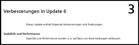

Antwort von Siemens:
In der Liesmich der TIA V16 Installation findet sich der Hinweis:
Möchte man also eines der genannten Panel ins V16 bringen, dann muss man das Projekt erst mit V14, V15 oder V15.1 hochrüsten ( + Geräteversion min. auf 14 setzen ).
Dann kann man es in V16 migrieren.
