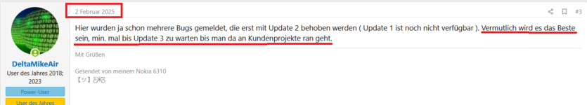

Sehr suspekt. Klingt wie V18.2, welches kurz darauf verschwand und durch V18 2.1 ersetzt wurde.
Die Anzeige auf der Website würde ich erweitern: :cool:
