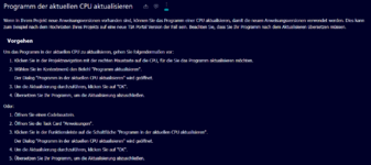

Hi zusammen! Ich wurde neulich im Zuge einer Projekthochrüstung von Kollegen darauf hingewiesen, dass es da im TIA Portal im CPU-Kontextmenü die Option "Programm aktualisieren" gibt, die wohl in irgendeiner Form die Anweisungen aktualisiert - hatte ich bisher nie ausprobiert und auch in der TIA-Doku keine Details gefunden, auch das Internet spuckt bei diesem Stichwort nur FW- und HW-Updates raus. Bei der Hochrüstung wird u.a. von TIA V16 auf V20 umgestellt.
Habt ihr da mehr Infos oder ist es nur das - die im Projekt verwendeten Anweisungen werden "lediglich" auf die aktuellste Version des TIA Portals upgedated? Gibt's Risiken, die man eingeht, wenn man "Programm aktualisieren" verwendet?

Siemens Webseite: Programm der aktuellen CPU aktualisieren
Sicherlich. Nach der Aktion muss alles übersetzt werden und beim Übertragen wird ggf. ein CPU-STOP benötigt. Ob danach wirklich noch alles zu 100% wie vorher funktioniert..... Ein Restrisiko gibt es immer. Ich würde es an meinen Anlagen machen, wenn ich die Möglichkeit zu einem CPU STOP habe + etwas "Beobachtungszeit" danach.
Na sowas, ist ja doch in der Doku erwähnt. Alles klar, danke vielmals.
Und ja, Siemens schreibt da im benachbarten Kapitel "Grundlagen zu Anweisungsversionen" auch genau das, wovor die Kollegen warnten: werden Anweisungen in know-how-geschützten Bausteinen verwendet (wie z.B. den von Siemens selbst ausgelieferten Bibliotheken wie die Library of General Functions (LGF)), wird dieser Baustein nicht übersetzt, falls sich die Schnittstelle der verwendeten Anweisung geändert hat.

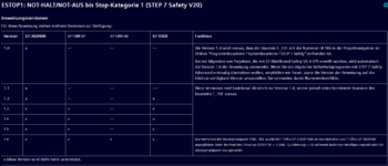

Lediglich die Sicherheitsbausteine haben eine Info.

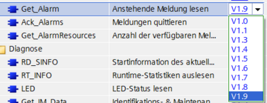

Get_Alarm hat z.B. 9 verschiedene Versionen..
Beim ESTOP1 hat sich das Verhalten sogar geändert.
Eine Änderung der Version hat jedoch keine Auswirkung auf die F-Gesamtsignatur.
