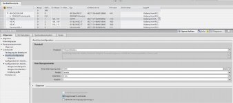

Zumindest laut dem Kompa. Tool sollte es auch noch projektierbar sein ( habe gerade kein V16 zur Hand )
Kommt denn eine Fehlermeldung?
Das Gerät TP_1500 wird in dieser Version nicht unterstützt. Bitte ändern sie im Quellprojekt den Gerätetyp. Beachten sie dazu die Dokumentation
War denn das TP1500 in der V13 SP1 auch entsprechend als Version V13.0.1 projektiert oder noch als V13.0?
Laut den technischen Unterlagen soll es ja migrierbar sein, aber nur wenn es mit V13.0.1 projektiert ist.

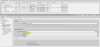

Es ist als 13.0.1.0 projektiert und nicht direkt nach V16 migrierbar...
Habs grad nochmal ausprobiert, es geht NICHT!
Nen TP1500 von V13 nach V16 geht nur mit Zwischenschritt über V14 oder V15 oder V15.1
Gruß.
ich vermute mal, beim TP1900 und TP2200 wirds das gleiche sein...
TP1200 und kleiner sollte gehen.
