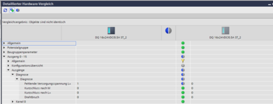

also ich hab jetzt mal eine Online-SPS mit TIA V17 über "Laden des Gerätes als neue Station" abgezogen. Dann das abgezogene Projekt als Referenzprojekt geöffnet und dann einen Offline/offline-Vergleich gemacht. Und tada es ist unterschiedlich...
weiter spiel ich jetzt damit nicht rum, es ist einfach mal wieder unsinniger Schwachsinn...
Wie wohl die unterschiedliche Adresse des Systemmerkerbytes zustande kommt :confused:
ja, das ist halt die Geschichte, dass ein aus der SPS abgezogenes Projekt eben NICHT identisch mit dem Ursprungsprojekt ist... Auch wenn das immer mal irgendjemand behauptet...

ja, ich mein den detailierten Vergleich, wo man theoretisch sieht, dass in ner IO-Karte etwas unterschiedlich wäre, den gibts nur OFFLINE/OFFLINE:
in dem Beispiel hatte ich bei der DO-Karte die Diagnose Fehlende Versorgungsspannung aktiviert... Also Offline/Offline erkennt er jetzt unter V17 solche Änderungen schon (manchmal) aber eben alles (noch) Beta...

Ja... streng genommen ist es kein Bug des Vergleichs sondern ein Bug entweder vom Laden oder vom Zurücklesen.

Im Abzug ist der Systemmerker auch falsch.
Er wird aber nicht benutzt und ist deaktiv.
Deshalb ist es scheinbar kein Problem, ich brauch den auch nicht.
Aber der Vergleich sagt halt Unterschiede, obwohl ichs grad erst geladen hab. Und somit ist der Vergleich für mich nutzlos.
Ob der Systemmerker falsch geladen oder falsch rückgelesen wird, kann ich nicht prüfen, da er ja deaktiv ist. Ich kann mir nachher mal anschauen, was passiert, wenn ich ihn aktiviere. Aber dann muss ich die Nummer ändern, da es dir gleiche Nummer wie der Taktmerker ist...
Bei aktivem Systemmerker stimmt dann beim Rücklesen dann auch die Nummer, aber dafür zeigt er irgendwelche anderen Unterschiede an, die ich nicht nachvollziehen kann:
