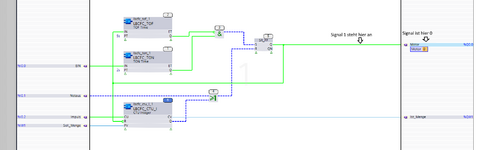

Guten Tag.
Ich stecke hier momentan bei einem Problem fest, dass während einer Simulation mein Ausgang nicht ankommt.
Einen Screenshot von dem aktuellen Zustand habe ich hier beigefügt:
Und zwar ist es so, dass das Signal bis vor dem Ausgang an steht, aber der Ausgang Q0.0 nicht geschaltet wird.
Mache ich bei der Vorkonfigurierung irgend etwas falsch?
Ich danke schonmal im Voraus für eure Hilfe.
Der Ausgang Q0.0 wird nur einmal als Motorausgang verwendet, wie in diesem Screenshot abgebildet.
Mit Simulation meine ich, dass ich es mit S7-PLC SIM ausführe.

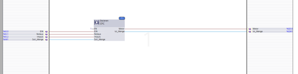

Den abgebildeten Plan lasse ich in einem anderen Plan aufrufen, welcher dann so aussieht:

In der Beobachtungstabelle wird der Ausgang auch nicht gesetzt. Q.0.0 bleibt stets auf Signal 0
Darum wundert es mich ja, dass in der CFC Ansicht das Signal bis kurz vor Q0.0 durchschaltet, aber im Ausgang selbst nicht ankommt.
Genau das Verhalten spräche eben dafür, dass das Bit noch an anderer Stelle verwendet wird. Um nochmal auf Beitrag #3 von @hucki zurückzukommen. Ganz sicher auch kein überlappender Zugriff?
Hi. Danke für eure Hilfe :)
Habe den Fehler gefunden. Ich habe bei der Zuweisung der Ein- und Ausgänge anstatt ,,Verschaltung zu Plan...'' die ,,Verschaltung zu Operand...'' ausgewählt und somit die PLC-Variabeln mit den Plan-Variabeln vertauscht.
