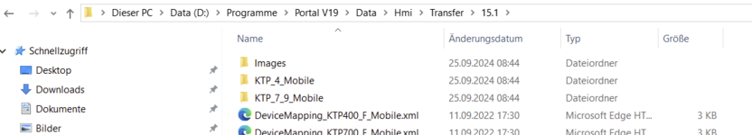

Ich habe ein mobile panel (KTP900F Mobile) und möchte in Gerät Laden, dass Übersetzen funktioniert, aber beim Laden bricht es mit einem Fehler (siehe Bild) ab.
Ich bin beim Mobile Panel im Transfer Modus und die Panel Image Version müsste auch passen (am Gerät: V15.01.00.00_26.01), die IP-Adresse und der Gerätename passen auch zusammen.
Ich hätte trozdem ich glaube das die Image Version passen müsste noch probiert die Panel Images updzudaten, doch hier funktioniert im Moment der HMI Panel Images Updater von Siemens nicht und wenn ich versuche es manuel hinzuzufügen, fragt es beim Laden ob es upgraden soll und wenn ich dass auswähle kommt trozdem wieder ein Fehler, aber es konnte zumindest die Verbindung zum Gerät aufbauen.
Diese Datei hätte ich manuell hineinkopiert: 109825750_ComfortPanels_V15.1_Upd5.zip (201,6 MB)
Ich denke mal, dass hier der Fehler liegt. Normalerweise gibt es da doch einen Installer?

Ich habe das Panel Image auch in den Ordner wie in einer Doku von siemens beschrieben kopiert. Ich habe es aber auch versucht mit der neusten Version V17.0_Upd8. Und mit de neueren Version fragt mich TIA auch ob ich das Gerät upgraden soll. Jedoch bricht es dennoch nach ca.10 min ab.
Die Version vom Gerät mit 15.1 müsste ehh passen oder? Weil wenn ich ihn TIA dieselbe Version einstelle müsste es funktionieren oder soll ich versuchen das Panel auf V17 mit ProSave hochzurüsten?
Entweder Installer oder Powershell Skript

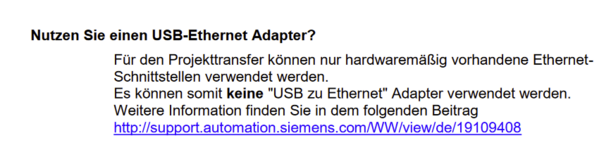

Gilt das auch für einen USB-C Adapter?
Schön, das langsam immer mehr Punkte bei dir ans Licht kommen...

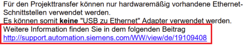

Wenn man mal dieser Info folgt:
dann kommt man zu folgender Info:
Wobei ich sagen muss, ich kann mir das nicht vorstellen habe aber auch andere Beiträge hier im Forum gelesen, das es mit einem USB-Ethernet Adapter nicht funktioniert hat, mit der internen dann aber schon.
Ja, problematisch wenn man keine interne Schnittstelle hat...
