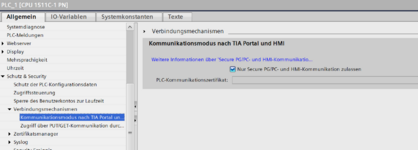

kann man bei TIA V21 diese Funktion nicht mehr deaktivieren?
Egal wie ich die Sicherheit über den Assistenten einstelle, dieser Kasten bleibt immer ausgegraut.
In V20 konnte man das hier über den Assistenten noch deaktivieren.
Online war ich nicht.
Online kommt man auch garnicht in den Assistenten.

Scheinbar lässt sich das bei der S7-1200 G2 gar nicht mehr deaktivieren.
Habs gerade auch getestet
Wobei ich sowieso den Eindruck habe das seit TIA V20 das Häkchen keine wirkliche Funktion mehr hat.
Ohne richtiges Datum und Uhrzeit funktioniert es nicht mehr
Seit TIA V17 baut das TIA Portal eine TLS gesicherte Verbindung zur Steuerung auf wenn das die Gegenstelle unterstützt.
Das Häkchen besagt nur dass die Steuerung unverschlüsselte Verbindungen ablehnt. Du kannst damit aber nicht verhindern dass TIA die Verschlüsselung nutzt.

Naja, das Ganze ist ganz einfach:
Mit der Maßnahme werden einfach alle fremden "alten" Kommunikationswerkzeuge ausgesperrt, die auf unverschlüsselte Verbindungen gesetzt haben. Das Siemens Zeug kann eh TLS, alle anderen sollen schauen wo sie bleiben.
Das stimmt so nicht ganz, nur ab V17, ältere Versionen werden da auch ausgeschlossen.
Somit kann man mit der 1200er G2 keine alten Panels (<V17) mehr einbinden, da die keine sichere Verbindung herstellen können.
Aber da das durch Verordnungen immer mehr Pflicht wird, wird das auch früher oder später bei der 1500er kommen, dass man die Funktion nicht mehr deaktivieren kann.
