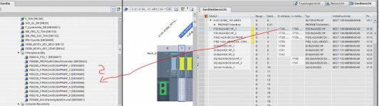

Moin!
Und was kann man falsch machen, damit nicht für alle Safety-Teilnehmer im Profinet ein F-Peripherie-DB erstellt wird?

OK falsch ausgedrückt: Die Bausteine werden nicht erzeugt, aber logischerweise brauche ich die F-Peripherie-DBs, wie bekomme ich die nun?
Ja, latürnich ist die zugehörige Hardware angelegt und entsprechend parametriert, ich habe sie ja aus dem alten Projekt, das mit dem Bibliotheksgewusel, siehe anderer Thread, herauskopiert.
@DOD666: Und wenn eine Software nach gutdünken seine F-DBs erzeugt, dann ist das Dreck!
1. CPU enthält F-Programm
2. F-Ablaufgruppe erstellen und dort auch definieren, in welchem Nummernbereich diese DB's erzeugt werden sollen ...
3. Die Bausteine werden nur nach den von dir gemachten Vorgaben erzeugt
und
4. mit Handfeger und Kehrblech den schon erzeugten Dreck wegfegen ... 8)
Larry
Nummernbereiche der generierten F-Systembausteine ind Safety-Administration steht auf "Vom System verwaltet".
Eine F-DB-Nummer wird in den F-Parametern der Baugruppe auch angezeigt, aber kein F-DB-Name, wie dies bei den Baugruppen der Fall ist, für die F-DBs erzeugt werden.
Eigentlich ist das ja nun wirklich ganz ok gelöst wenn man es einmal verstanden hat.
Bei V14 landen die Peripherie-DBs eh schon in einem eigenen Ordner (siehe Bild).
Und jeder DB erhält als Prefix seine E/A-Startadresse damit man ihn auch easy wiederfindet (siehe Bild).
Und wie Larry schon sagt landen alle F-DBs in einem von dir persönlich definierten Nummern-Bereich.

ggf. können die DBs auch Leichen deiner Zusammenkopiererei sein. In der Safety Administration gibt es unter dem Punkt "Einstellungen" die Möglichkeit "vom System erzeugte Objekte" zu bereinigen. Das kannst du ja nochmal Probieren. Dann Hardware übersetzen und dann Software mal komplett übersetzen.

Die F-Peripherie-DBs wurden NICHT generiert, ich hatte nicht zu viele davon, sondern zu wenige. Leichen habe ich keine.
Und latürnich habe ich eine F-Ablaufgruppe und so, das ist schon im Musterprojekt alles passend voreingestellt.
Ich habe nach dem TIA-Absturz das Projekt erneut geöffnet und bei der dann vorgenommen Übersetzung, wurden auch die fehlenden F-DBs erzeugt.
Daher meine Anmerkung, ob man denn das Projekt gelegentlich schliessen muss, um konsistent weiterarbeiten zu können.
